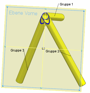

Beispiele für Trimmreihenfolge
Modell mit drei Schweißkonstruktionsgruppen.
Schnittansicht mit Trimmreihenfolge:
  • Gruppe 1 - Trimmreihenfolge 1
  • Gruppe 2 - Trimmreihenfolge 2
  • Gruppe 3 - Trimmreihenfolge 3
Ergebnis:
  • Gruppe 1 trimmt die Gruppen 2 und 3.
  • Gruppe 2 trimmt Gruppe 3.
  • Gruppe 3 - Trimmreihenfolge 2
Ergebnis:
  • Gruppen 2 und 3 gehren einander.
  • Gruppe 1 - Trimmreihenfolge 2
  • Gruppe 2 - Trimmreihenfolge 1
  • Gruppe 3 - Trimmreihenfolge 1
Ergebnis:
  • Gruppe 2 und 3 trimmen Gruppe 1.
