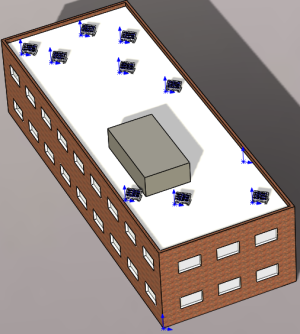

Als Nächstes passen Sie die Position der Sonnenkollektoren an, um die Schatten zu minimieren.
  1. Wählen Sie die Registerkarte Modell.
    Auf der Registerkarte Modell verschieben Sie die Kollektoren, und Sie testen die Solarstudie auf der Registerkarte Bewegungsstudie 1. Wenn Sie die Kollektoren auf der Registerkarte Bewegungsstudie 1 verschieben, wird die Position der Kollektoren nur in der Bewegungssimulation geändert.
    Sie können auf Nicht mehr nach dieser Datei fragen und Nein klicken, wenn Sie nach fehlenden Bildern gefragt werden.
  2. Ziehen Sie die Kollektoren, um Schatten im Verlauf des Tags zu minimieren.
  3. Wählen Sie die Registerkarte Bewegungsstudie 1 aus, und klicken Sie auf Ja, wenn Sie aufgefordert werden, den anfänglichen Zustand der Bewegungssimulation zu aktualisieren.
  4. Klicken Sie auf Vom Start ausführen Tool_Play_From_Start.gif (MotionManager-Symbolleiste).
    Die Schatteneinwirkung auf die Kollektoren sieht sehr gut aus.
