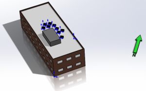

In diesem Beispiel optimieren Sie die Platzierung von Sonnenkollektoren auf dem Dach eines Gebäudes.
Der optimale Ort für Sonnenkollektoren auf einem Dach ist jener, an dem sie das meiste Sonnenlicht erhalten. Nachdem Sonnenlicht auf ein Modell eines Gebäudes angewendet wurde, können Sie eine Studie zur Sonnenverfügbarkeit erstellen, um die Platzierung der Sonnenkollektoren zu bestimmen. In diesem Beispiel befindet sich auf dem Dach des Gebäudes ein SHK-Wetterdach, das Schatten spendet, und Sie können die Kollektoren nicht auf dem Wetterdach anbringen.
Sie führen die folgenden Aufgaben aus:
  • Öffnen Sie ein Modell eines Gebäudes mit Sonnenkollektoren auf dem Dach.
  • Wenden Sie Sonnenlicht zur Zeit der Wintersonnenwende auf das Modell an.
  • Erstellen Sie eine Studie zur Sonnenverfügbarkeit mit einem festen Datum und variabler Zeit.
  • Überprüfen Sie die Studienergebnisse, und passen Sie die Position der Sonnenkollektoren an, um Schatten auf den Kollektoren zu minimieren.
