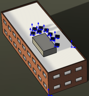

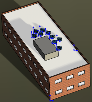

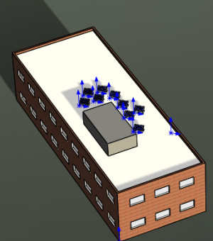

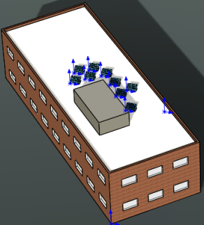

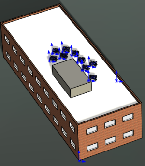

Als Nächstes ziehen Sie den Zeitrahmen und untersuchen die Schatteneinwirkung.
  1. Um den Dachbereich zu vergrößern, klicken Sie auf Ausschnitt vergrößern tool_Zoom_to_Area_View.png (Ansichts-Symbolleiste).
  2. Ziehen Sie den Zeitrahmen, und prüfen Sie die Schattenbewegung über den Lauf des Tages:
    Die besten Orte für die Kollektoren sind südseitig, von der südwestlichen Ecke des Gebäudes abgewandt, und außerhalb der Schatten von anderen Kollektoren und dem SHK-Wetterdach.
