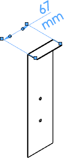

Per le quote conformi agli standard di disegno ISO con una linea di associazione solida e il testo allineato, è possibile utilizzare il PropertyManager Quota per posizionare il testo sopra e sotto le linee di quotatura o dividere il testo a duplice quota sopra e sotto le linee di quotatura.
Si utilizza il campo Testo della quota nel PropertyManager per posizionare il testo. Il testo può essere diviso solo se l'opzione Posizione del testo è impostata su Testo allineato, linea di associazione continua tools_options_dims_radius_solid_aligned.gif in Strumenti > Opzioni > Proprietà del documento > Quote .
