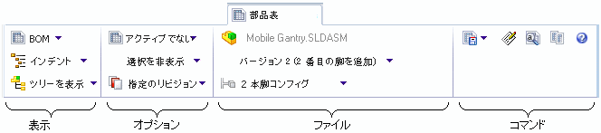

ツールバー オプションはセクションにグループ分けされています。 Explorer ウィンドウに十分なスペースがある場合は、オプションが完全に表示されます。 たとえば、マスター BOM を表示して右側パネルを完全に展開すると、次のように表示されます:
BOM_UI_Full

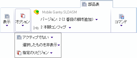

Explorer ウィンドウが狭すぎる場合は、ツールバーのセクションが必要に応じてフライアウト ボタンに圧縮されます。 これらのボタンのいずれかをクリックすると、そのセクションのコントロールが表示されます。 例:
BOM_UI_shrunk
セクション名は、ユーザー インタフェースが圧縮されている場合にのみ表示されます。
セクションは次の順序で圧縮されます:

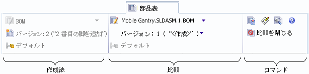

[コマンド] セクションの比較BOM_UI_compare をクリックすると、ツールバーのレイアウトが変更され、比較する BOM を選択できるようになります。
BOM_UI_Comparison2
