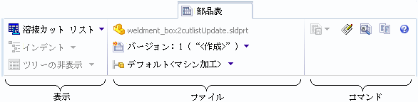

マルチボディ部品を選択します。 BOM タブの BOM で、溶接カットリスト または 溶接BOM を選択します。
溶接 BOM と溶接カット リストの [部品表] ツールバーのレイアウトは同じです。
BOM_UI_Weldment_cutlist
表示(View)
部品表(Bill of Materials) 選択されている BOM タイプで、溶接カット リスト または溶接 BOM のいずれかです。
File
作成法(Source) (読み取り専用) 溶接部品ファイル名です。
ファイルバージョン(File Version) ファイルのバージョン番号です。
Configuration コンフィギュレーション名です。
コマンド(Commands)
これらのコマンドは溶接カット リストと溶接 BOM の両方で使用できます。
BOM_UI_Open_as_CSV_file CSV として開く BOMをコンマによって区切られた Excel ファイルとして開きます。
検索 BOMで文字列を検索します。
比較 比較する 2 番目の BOM を選択できるように、[部品表] タブのレイアウトを変更します。
ヘルプ 状況依存ヘルプにアクセスします。
部品表プロパティ(BOM Table Properties)
溶接カット リストおよび溶接 BOM の列とフォーマットは、EPDM アドミニストレータが作成した BOM テンプレートで定義されます。
