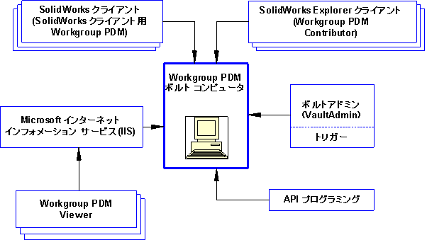

Workgroup PDM の構成(Workgroup PDM Structure)
  • 1つのコンピュータで使用できるボルトは1つだけです。 ボルトディレクトリに非表示や読み取り専用のディレクトリは使用できません。
  • ボルトでは各ファイルにメタデータ(metadata)が含まれます。 メタデータは、サーバー オプション(ユーザー情報、リビジョン スキームなど)と、ファイル情報(リビジョン履歴、所有者など)を含む一連のテキスト ファイルです。
  • Workgroup PDM は、データベースは使用しません。 Microsoft® Access は必要ありません。
  • Workgroup PDM Viewer を使用するには、ボルトに Viewer ライセンスが必要です。
  • Workgroup PDM API のライセンスは SolidWorks クライアントと SolidWorks Explorer クライアントのライセンスに含まれています。
  • Clients と VaultAdmin、API と Workgroup PDM Viewer は、ボルトが存在するコンピュータにインストールすることも、別のコンピュータにインストールすることもできます。
