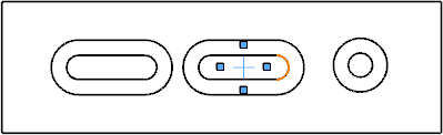

中心マーク ツールを使用して、穴ウィザードを使用して作成されたスロットに中心マークを追加することができます。
スケッチから作成されたスロットに対する処理と同様に、穴ウィザード スロットに中心マークを追加する方法を制御します。
  1. オプションTool_Options_Standard.gif(標準ツールバー)または ツール > オプション をクリックします。
  2. ドキュメント プロパティ タブの 設計規格中心線/中心マーク をクリックします。
  3. 中心マークスロット中心マーク、および 中心マーク レイヤー の図面ドキュメント プロパティを指定します。
  4. 詳細設定 をクリックし、次に ビューの作成時に自動的に挿入 で、中心マーク-スロット-部品中心マーク-スロット-アセンブリ を選択します。
  5. テーブル > をクリックします。
  6. 使用する スキーム角度タグ/オフセット タグの表示 を設定し、穴の中心点表示 をクリックします。
  7. OKOK
  8. 中心マーク中心マーク(アノテート アイテム ツールバー)または 挿入 > アノテート アイテム > 中心マーク をクリックします。
  9. PropertyManager で、中心マークを挿入するスロットのエッジを選択します。
  10. 自動挿入すべてのスロット を選択し、使用する オプションスロット中心マーク を選択します。
    中心マークの位置は、穴ウィザード にスロットを定義するために使用する値によって決まります。
  11. PM_OK.gif をクリックします。
Drawing_slot_center_mark
