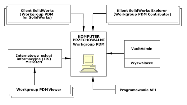

Struktura Workgroup PDM
  • Komputer może zawierać tylko jedną przechowalnię. Katalog przechowalni nie może być ukrytym katalogiem ani katalogiem tylko do odczytu.
  • Każdy plik w przechowalni ma metadane. Metadane to seria plików tekstowych zawierających opcje serwera (informacje użytkownika, schematy poprawek, itd.) oraz informacje o pliku (historia poprawek, właściciel, itd.).
  • Workgroup PDM nie używa bazy danych. Program Microsoft® Access nie jest potrzebny.
  • Przechowalnia musi mieć licencję Viewer, aby można było korzystać z Workgroup PDM Viewer.
  • Licencja dla Workgroup PDM API jest zawarta z licencjami dla klientów SolidWorks i SolidWorks Explorer.
  • Klienci i VaultAdmin, API oraz Workgroup PDM Viewer mogą być zainstalowane na tym samym komputerze co przechowalnia lub na innych komputerach.
