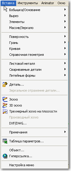

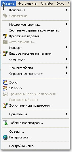

Программа SolidWorks использует контекстно-зависимую систему меню. Названия меню остаются теми же для трех типов документов, но элементы меню изменяются в зависимости от типа текущего документа. Например, меню Вставка включает в себя элементы при работе с документами детали, сопряжения при работе с документами сборки и чертежные виды при работе с документами чертежей.
Получить доступ к элементам меню можно с помощью горячих клавиш, также поддерживается настройка меню пользователем.
