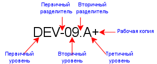

Первичный Разделитель Вторичный Разделитель Третичный Рабочая копия
Диапазон   Диапазон     символ
A-Z - (знак минус) 01-99     + (знак плюс)

Пример схемы редакции
В данном примере показана схема использования всех доступных уровней редакций в Workgroup PDM.
  • Хранилище хранит копию каждой редакции, кроме редакций Рабочей копии. Регистрации редакций, являющихся Рабочими копиями, записываются на вкладке Хронология окна Сведения о документе.
  • Документы в схеме редакций могут сдвигаться только вперед (например, от A к B), но не назад (например, от DEV к PRE в упомянутом списке Основной).
  • Схему редакции можно изменить в любой точке. Это не затронет документы, которые уже находятся в хранилище. Документы, регистрируемые позже, передвигаются вперед с применением новой схемы редакции.

Разделитель Введите Разделитель, например тире (-), чтобы отличить Первичную и Вторичную схемы, а также Вторичную и Третичную. Если разделитель не указывается, номера редакций являются смежными; например A9.
Рабочая копия Введите символ, чтобы определить документ как рабочую копию.
