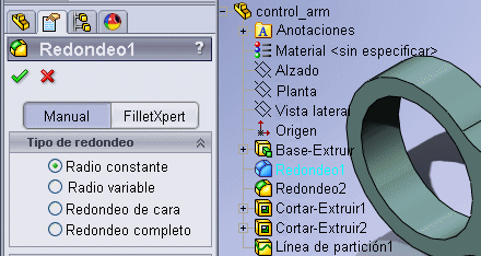

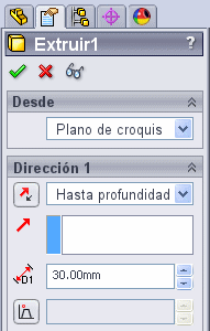

El PropertyManager
La mayor parte de las herramientas de croquizar, operaciones y dibujo de SolidWorks abren un PropertyManager en el panel de la izquierda. El PropertyManager visualiza las propiedades de la entidad u operación de manera que pueda especificar las propiedades sin un cuadro de diálogo cubriendo la zona de gráficos.
Desde un PropertyManager, puede hacer clic para ver un gestor de diseño del FeatureManager desplegable simultáneamente.

Se puede alternar entre el gestor de diseño del FeatureManager, el PropertyManager, el ConfigurationManager y el DisplayManager haciendo clic en las pestañas de la parte superior del panel izquierdo de la ventana de SolidWorks.
Puede dividir el panel y visualizar más de un gestor o múltiples copias de uno solo.
