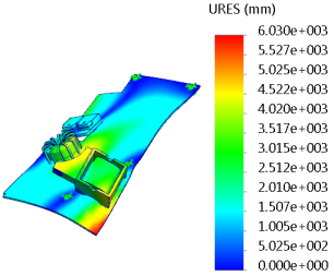

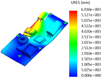

Configuración predeterminada - Primera forma modal Segunda configuración - Primera forma modal

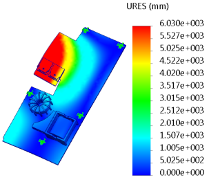

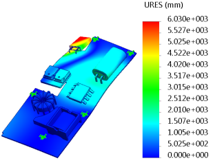

Configuración predeterminada - Segunda forma modal Segunda configuración - Segunda forma modal
