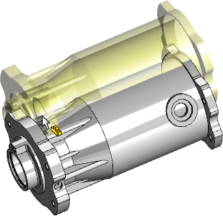

  3. Agregue la pieza de material en bruto a la pieza acabada:
    1. Haga clic en Insertar > Pieza.
    2. Seleccione directorio_instalación\samples\whatsnew\costing\cast_part_volume_removed\CAST_CYLINDER_STOCK.SLDPRT y haga clic en Abrir.
  4. Arrastre la pieza de material en bruto a la pieza terminada y haga clic en los sólidos cuando coincidan.

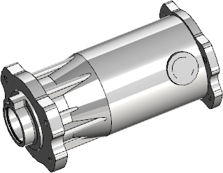

  5. Haga clic en Insertar > Operaciones > Combinar.
  6. En el PropertyManager, para Tipo de operación, seleccione Eliminar.
  7. Elimine los dos sólidos para definir la pieza para el volumen del material eliminado:
    1. En el gestor de diseño del FeatureManager, expanda Sólidos (2).
    2. Para Sólido principal, seleccione <CAST_CYLINDER_STOCK>.
    3. Para Sólidos para substraer, seleccione Flange Holes (Taladros de brida) y haga clic en PM_OK.gif.
    4. En el cuadro de diálogo Sólidos a mantener, seleccione Todos los sólidos y haga clic en Aceptar.
