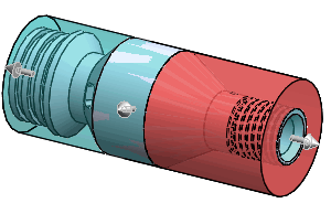

Cambiar operaciones de mecanización
A continuación, cambie las operaciones de mecanización en las operaciones con volumen seleccionadas.
  1. Para calcular la eliminación del material en Volumen 2 por una operación de perforación de acero rápido, en CostingManager, en la carpeta Operaciones de fresado, haga clic con el botón secundario del ratón en Volumen 2 y haga clic en Convertir en taladrado > Perforación de acero rápido .
    El software actualiza la estimación del coste y mueve Volumen 2 de la carpeta Operaciones de fresado a la carpeta de Operaciones de taladro.
  2. Para calcular la eliminación del material en el Volumen 3 mediante una operación DE de torneado, en la carpeta Operaciones de fresado, haga clic con el botón secundario del ratón en Volumen 3 y haga clic en Convertir en torneado > DE de torneado .
    El software actualiza la estimación del coste y mueve Volumen 3 de la carpeta Operaciones de fresado a la carpeta de Operaciones de torneado.
