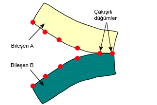

  • Şekilde, başlangıçta bitişik olan iki yüzün olası deformasyonu gösterilmektedir.
