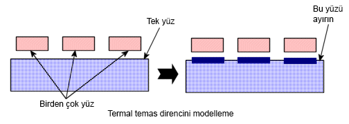

  • Bir büyük yüz ve birçok küçük yüz arasındaki farklı termal dirençleri belirtmek amacıyla, farklı çiftler için termal temas direncini atamadan önce büyük yüzü birçok küçük yüze ayırmanız gerekir.
