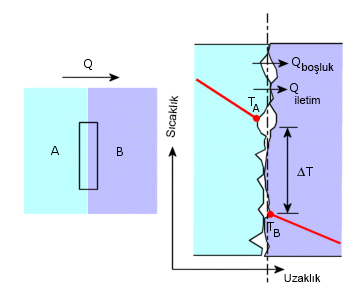

İki iletken ortamın arayüzündeki ısı aktarımının net bir şekilde açıklanmasına ihtiyaç duyulan durumlarda, elektrik akımı akışı ile ısı akışı arasındaki benzerlik kullanılabilir. Makineleme sınırlamaları nedeniyle, iki katı yüzey preslendiğinde hiçbir zaman mükemmel temas oluşturmaz. Yüzeylerin pürüzlülüğü nedeniyle temas eden iki yüzey arasında her zaman küçük hava boşlukları olacaktır.

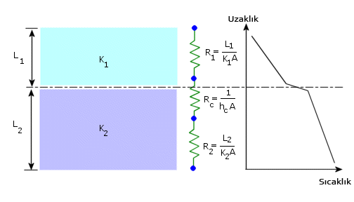

Temas eden iki yüz arasındaki arayüz yoluyla gerçekleşen, iki ısı aktarımı modu vardır. Bunlardan birincisi, çok etkili olan katı-katı temas yoluyla kondüksiyondur (Qkondüksiyon). İkincisi ise gazla dolu boşluklar (Qboşluk) yoluyla kondüksiyondur ve termal iletkenliğinin düşük olması nedeniyle başarısız sonuçlar verebilir. Termal temas direncini işlemek için aşağıdaki şekilde gösterildiği gibi her iki tarafına iletken ortam gelecek şekilde bir arayüz iletkenliği hc yerleştirilir.
İletkenlik hc, konveksiyonla ısı aktarımı katsayısına benzerdir ve aynı birimlere (W/m2 ºK) sahiptir. ΔT, A alanının bir arayüzündeki sıcaklık farkıysa ısı aktarım hızı Q şu şekilde hesaplanır: Q = A hc ΔT. Elektrik-termal benzerliğini kullanarak Q = ΔT/Rt yazabilirsiniz; burada Rt, termal temas direncidir ve Rt = 1/(A hc) ile hesaplanır.
