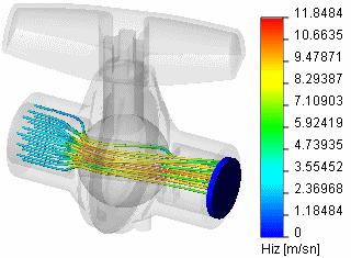

SolidWorks FloXpress akışkanın parça veya montaj modellerinden nasıl aktığını hesaplayan bir akışkan dinamikleri uygulamasıdır. Hesaplanan hız alanına dayalı olarak tasarımınızdaki sorun alanlarını bulabilir, herhangi bir parça üretmeden önce bunları düzeltebilirsiniz.
