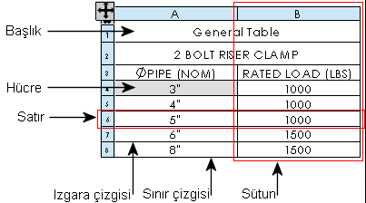

Detaylandırma Tablolarına Genel Bakış
Birçok tabloda aşağıdaki işlevler vardır:
  • İmleç ile sürükleme
  • Ayarlayabildiğiniz çıpa noktasına yakalama
  • Çalışma sayfası formatında çizgilere ve tepe noktalarına yakalama
  • Standart ve özel şablonlar kullanma
  • Sütunlar ve satırlar ekleme, onların ölçümlendirmelerini ayarlama
  • Tablolar, sütunlar ve satırlar seçme ve silme
  • Tabloları ayırma veya birleştirme
  • Bitişik hücreleri birleştirme veya ayırma
  • Sütunların içeriğini sıralama
  • Seçime yakınlaştırma
  • Katmanlardaki rengi kontrol etme
