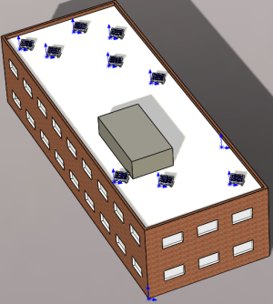

Bu bölümde, gölgeleri minimuma indirmek için güneş panellerinin konumlarını ayarlayacaksınız.
  1. Model sekmesini seçin.
    Model sekmesindeki panelleri hareket ettirerek Hareket Etüdü 1 sekmesindeki güneş etüdünü test edersiniz. Hareket Etüdü 1 sekmesindeki panelleri hareket ettirirseniz panel konumu yalnızca animasyonda değiştirilir.
    Eksik görüntüleri ele almanız istenirse Bu dosya için bir daha sorma ve ardından Hayır öğesine tıklayabilirsiniz.
  2. Gün boyunca oluşan gölgeleri minimuma indirmek için panelleri sürükleyin.
  3. Hareket Etüdü 1 sekmesini seçin ve ilk animason durumunu güncellemeniz istendiğinde Evet öğesine tıklayın.
  4. Başından OynatTool_Play_From_Start.gif (MotionManager araç çubuğu) öğesine tıklayın.
    Panel gölge maruziyeti çok iyi görünmektedir.
  5. Modeli my_repositioned_building_and_solar_panels.sldasm olarak kaydedip kapatın.
