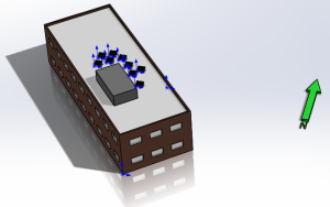

Bu örnekte, bir binanın çatısındaki güneş panellerinin yerleşimini optimize edeceksiniz.
Çatı üstü güneş panellerinin optimum konumu, en fazla güneş ışığı aldıkları yerdir. Bir bina modeline güneş ışığı uyguladıktan sonra güneş panellerinin yerleşimini belirlemek için bir güneş erişimi etüdü oluşturabilirsiniz. Bu örnekte, binanın çatısında gölge oluşturan bir HVAC barakası bulunmaktadır ve panelleri barakanın üzerine yerleştiremezsiniz.
Aşağıdaki görevleri gerçekleştireceksiniz:
- Çatısında güneş panelleri bulunan bir bina modeli açın.
- Kış gündönümünde modele güneş ışığı uygulayın.
- Sabit bir tarih, ve değişken zamanlı bir güneş erişimi etüdü oluşturun.
- Etüt sonuçlarını görüntüleyin ve güneş panellerinin konumlarını panellerin üzerinde gölgeleri minimuma indirecek şekilde ayarlayın.
