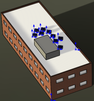

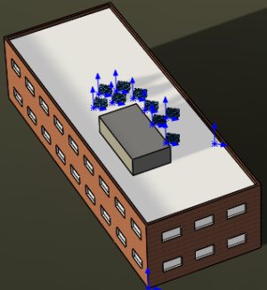

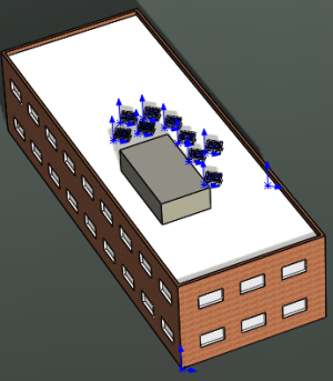

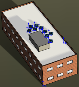

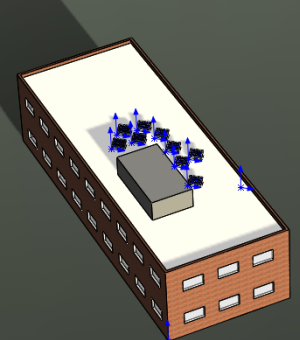

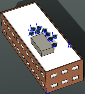

  2. Zaman çizelgesini sürükleyin ve gün boyunca oluşan gölge hareketini inceleyin:
    Paneller için en iyi konumlar, binanın güneybatı köşesinden uzakta, güneye bakacak şekilde ve diğer paneller ile HVAC'ın gölgelerinin dışındadır.
