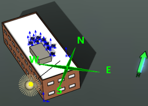

Öncelikle binanın modelini açarsınız ve güneş ışığı eklersiniz.
  1. install_dir\samples\whatsnew\fundamentals\solar_access\building_and_solar_panels.SLDASM dosyasını açın ve modeli my_building_and_solar_panels.SLDASM olarak kaydedin.
    Binada bir HVAC barakası ve çatının rastgele yerlerinde dokuz adet güneş paneli bulunmaktadır.
  2. RealView Graphics'i açmak için aşağıdakilerden birine tıklayın:
    • Görünüm ayarları > RealView Graphics
    • RealView Graphics (Görünüm araç çubuğu)
    • Görünüm > Göster > RealView Graphics.
  3. Güneş ışığı eklemek için Görünüm > Işıklar ve Kameralar > Güneş Işığı Ekle öğesine tıklayın.
  4. Konum, Saat ve Tarih altında, Kuzey yönü için modelin sağında bulunan kuzeye dönük yeşil vektörü seçin.
    Model, bu örnek için yardımcı olarak kuzey vektörünü içermektedir. Kuzey yönü için bir kenar veya çizgi seçerseniz kuzey yönü seçiminize paralel olur. Düzlemsel bir yüz seçerseniz kuzey yönü seçiminize göre dik açılı olur. Sahne zeminine göre dik açılı olan bir yön seçemezsiniz.
  5. Kuzey (N) yanlış tarafı gösteriyorsa Yönü Ters ÇevirPM_reverse_direction.gif öğesine tıklayın.
  6. Konum için New York City, NY öğesini seçin.
  7. Tarih için 12/21/2013 veya bunun kendi tarih formatınızdaki karşılığını girin ve PM_OK.gif öğesine tıklayın.
    21 Aralık, kuzey yarımkürede kış gündönümünün yaklaşık tarihidir ve yılın en kısa günüdür. En uzun gölgelerin oluştuğu gün için güneş maruziyetini optimize ederek yılın tüm günlerinde güneş maruziyetini optimize edebilirsiniz.
