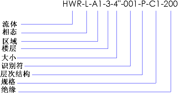

标记方案管理器中,输入一个示例标签,然后定义标签中的每个子标签。
此示例标签具有八个子标签,中间用破折号分隔:
HWR-L-A1-3-4”-001-P-C1-200
此标签可以从下列子标签解释:
