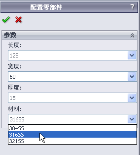

  2. shim.sldprt 插入到装配体中,可使用任何方法(如从 Windows 资源管理器或使用插入零部件 )。
    PropertyManager 显示为配置零部件 PropertyManager。 此根据您在配置出版程序中所定义的规则而包含有每项变量的字段和数值。
  3. 选取您所需要的长度、宽度、厚度、及材料的值。
  4. 单击
    在图形区域中,零件进行更新以反映出您选定的值。 新配置添加至 shim.sldprt。当您保存装配体文件时,shim.sldprt 还会与新配置一起保存。
