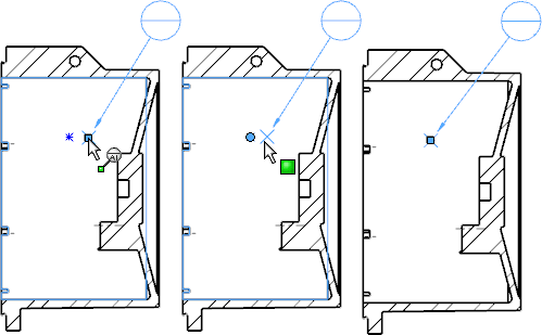

您可以标注尺寸并将基准目标推理到特定点。
您可以在工程图和草图环境下使用顶点推理来定位基准目标。
Drawing_datum_targets_inferencing1
