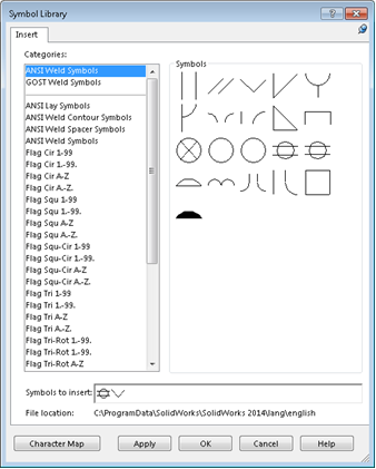

符号库对话框
为方便使用,符号库对话框已经过重新设计。 对话框中的符号按类别分类。 您可以选择多个符号,也可以使用 Windows 字符表选择其它要插入的符号。
符号库 可用于添加符号至:
  • 标注文字
  • 焊接符号
  • 形位公差
  • 基准特征
  • 注解注释
Drawing_symbol_library
要使用符号库将符号插入至标注文字:
  1. 单击工程图尺寸以打开尺寸 PropertyManager。
  2. 选项卡的标注文字部分的底部,单击更多
    符号库 对话框打开。 在左侧 类别 列表的靠上部分,识别包含符号(显示在右侧)的类别。
  3. 单击对话框顶部的 pin_icon.gif 使其保持打开。
    在注解注释预览处于活动状态的情况下启动或从 符号库 对话框启动时,无法保持 符号库 对话框打开。
  4. 要将其它符号添加至符号显示,请单击列表中的其它类别。
    工具提示将显示符号的名称和标记。
  5. 单击符号以添加至工程图尺寸。
    它显示在要插入的符号字段中。
    还可以通过双击符号显示中的符号将其直接添加至工程图尺寸中。
  6. 执行以下其中一项操作:
    • 要立即将符号添加至尺寸,请单击应用
      对话框将保持打开,以便您选择其它符号。
      应用仅在符号库对话框保持打开时可用。
    • 单击其它符号以将其添加至要插入的符号字段中。
  7. 要添加 Microsoft 字符表中的符号:
    1. 单击字符映射表
    2. 字符映射表中单击符号,然后单击选择以将其添加至要复制的字符字段。
    3. 添加完所需字符之后,单击复制
    4. 关闭字符映射表
    5. 将字符粘贴至要插入的符号字段。
  8. 单击确定
