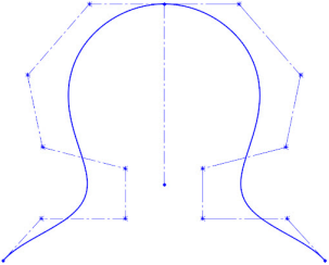

使用 样式样条曲线 Tool_Style_Spline 工具绘制单跨 Bezier 曲线草图。 您可以使用这些曲线创建光滑结实的曲面,并可在 2D 和 3D 草图中使用。
样式样条曲线仅包含一个跨度。 您可以通过选择和拖动控制顶点来绘制曲率。 草图实体连接控制顶点,并由其形成曲线的控制多边形。
控制多边形 2
通过使用样式样条曲线,可以轻松控制曲线的度数和连续性。 您可以推理相切或相等曲率的样式样条曲线。 还可以约束点并标注曲线边尺寸。 这些曲线还支持镜像和自对称。
