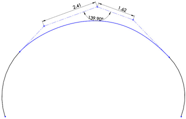

您可以通过标注控制多边形中的线段的尺寸来约束样式样条曲线。
要约束控制多边形中的线段:
  1. 在打开的草图中,单击 智能尺寸(尺寸/几何关系工具栏)或工具、 > 尺寸、 > 智能
  2. 单击控制多边形中的线段。
    Constrain_Style_Spline1
  3. 移动指针以显示尺寸预览。
您可以继续放置更多尺寸,例如角度尺寸。
Constrain_Style_Spline_2
