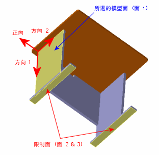

桌腳的底面只能夠於其基準面 (地面) 上移動。 您可以使用模型面 1 作為參考依據,將面 2 & 3 沿著面方向 1 (方向 1) 的運動設為零。其餘兩個方向 (方向 2 及正向) 應不做任何指定。
更簡單的方法是使用在平坦面上類型,並設定正向平移為零。
