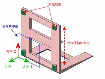

範例
使用貨叉的參考基準面 (以藍色顯示),您可以限制所選面 (以深綠色顯示) 於方向 1 及正向 (以淺綠色顯示) 的移動。如此讓所選面能夠沿著方向 2 (以紅色顯示) 移動。
