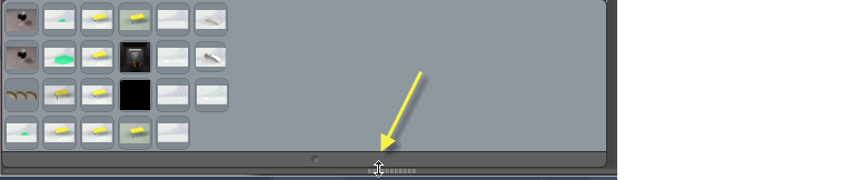

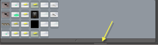

要檢視「網路監控器窗格」,請使用「最終影像計算視窗」:
  1. 在「最終影像計算視窗」最底部尋找具有一小群小方塊的暗灰色條形。
  2. 將滑鼠移至條形上,直到指標變更為下方顯示的形狀為止。
  3. 往上拖曳以顯示「網路監控器窗格」。
