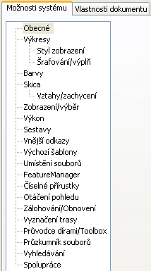

Možnosti SolidWorks se dělí do následujících kategorií:
  • Možnosti systému se týkají všech aktuálních i budoucích dokumentů.
  • Vlastnosti dokumentu se týkají jen dokumentu, který je momentálně aktivní.
Nové dokumenty získávají svoje nastavení dokumentu (jako např. Jednotky, Kvalitu obrázků atd.) z vlastností dokumentů obsažených v šabloně použité k vytvoření dokumentu. Průvodce kopírováním nastavení provádí export nastavení registrů, aby bylo možné kopírovat nastavení možností na jiné počítače. Možnosti importu a exportu najdete v dialogových oknech Import a Export v SolidWorks.
Dialogové okno Možnosti otevřete klepnutím na Možnosti (standardní panel nástrojů) nebo klepnutím na Nástroje > Možnosti.
Možnosti systému Vlastnosti dokumentu
