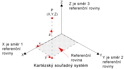

Směrový vstup automaticky se týká globálního souřadného systému založeného na rovině Plane1 s počátkem v počátku dílu nebo sestavy. Rovina1 je rovina, která se první objeví ve stromu a může mít jiný název. K určení směrů můžete použít jiné referenční roviny nebo osy.
Použití referenčních rovin
Referenční rovina určuje kartézský souřadný systém (viz následující obrázek).

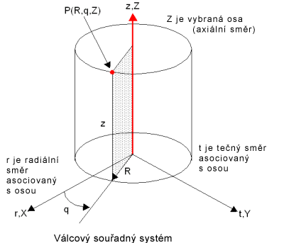

Použití referenčních os
Referenční osa určuje válcový souřadný systém dle následujícího obrázku. Referenční osy jsou nezbytné k určení radiálních a tečných uchycení.
