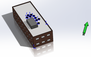

V tomto příkladu budete optimalizovat umístění solárních panelů na střeše budovy.
Optimální umístění solárních panelů na střeše je takové, kde přijímají nejvíce slunečního světla. Po aplikaci slunečního světla na model budovy vytvoříte studii přístupu slunečního světla, pomocí níž určíte umístění solárních panelů. V tomto příkladu má budova na střeše technologický přístřešek, který vytváří stín a na nějž nemůžete panely umístit.
Provedete následující úkoly:
  • Otevřete model budovy se solárními panely na střeše.
  • Aplikujte na model sluneční světlo při zimním slunovratu.
  • Vytvořte studii přístupu slunečního světla pro pevné datum a proměnný čas.
  • Zobrazte výsledky studie a upravte polohy solárních panelů tak, aby se minimalizoval dopad stínů.
