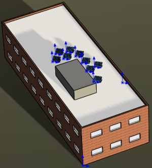

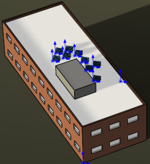

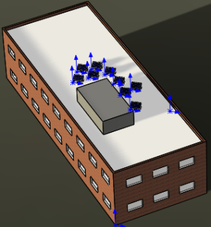

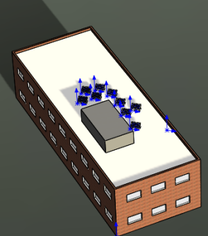

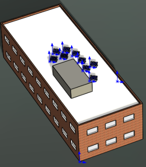

  2. Přetahujte časovou osu a kontrolujte pohyb stínu v průběhu dne:
    Jako nejlepší umístění pro panely se ukazuje jižní strana, dál od jihozápadního rohu budovy a mimo stíny jiných panelů a technologického přístřešku.
