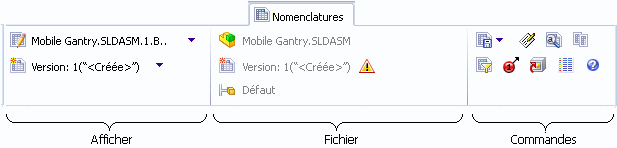

Utilisez l'onglet Nomenclature pour afficher les nomenclatures nommées. Les nomenclatures nommées peuvent être enregistrées à partir de nomenclatures calculées et de nomenclatures SOLIDWORKS.
Pour afficher la nomenclature calculée :
Dans votre coffre-fort de fichiers local, sélectionnez un assemblage ou une mise en plan SOLIDWORKS. Dans l'onglet Nomenclature, sous Nomenclature, sélectionnez une icône de nomenclature nommée
ou une icône de nomenclature nommée SOLIDWORKS
Fichier
Informations concernant le fichier associé à la nomenclature nommée.
Source |
(Lecture seule) Assemblage ou mise en plan qui est associé à la nomenclature nommée. |
Version de la source |
(Lecture seule) La version du fichier associé. Si l'icône Mettre à jour la version de la source à la fin du champ de texte apparaît sous la forme , une version plus récente de l'article source existe et vous pouvez mettre à jour la nomenclature nommée pour qu'elle corresponde à cette version.
Si l'icône apparaît sous la forme , la nomenclature nommée est basée sur la dernière version du fichier source.
Configuration |
(Lecture seule) La configuration du fichier associé. |
