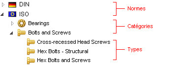

Volet gauche
L'arbre Normes Toolbox du volet de gauche répertorie les normes, les catégories et les types, outre les dossiers personnalisés et les composants que vous définissez.
Vous pouvez cliquer avec le bouton droit de la souris dans le volet de gauche et effectuer les opérations suivantes sur les fichiers de dossiers de normes, de catégories de dossiers de normes et de dossiers de types de composants d'une catégorie, ou des fichiers de composants individuels :

Seuls les éléments qui sont sélectionnés dans le volet droit sont inclus dans votre Toolbox. Vous pouvez sélectionner ou effacer les éléments dans le volet droit.
Désactivez la case à cocher d'un élément pour le supprimer. Une fois désactivé, l'élément est désactivé dans les volets gauche et droit jusqu'à ce que vous le sélectionniez à nouveau.
Si vous avez supprimé un objet ou une norme du volet de gauche, ils demeurent indisponibles.
Pour ouvrir une norme, une catégorie ou un type, cliquez sur un dossier dans le volet droit. Cliquez sur Dossier parent pour remonter d'un niveau.
