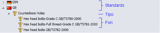

Pannello di sinistra
Sotto standard della Creazione guidata fori, il pannello a sinistra elenca gli standard, le categorie ed i tipi:
