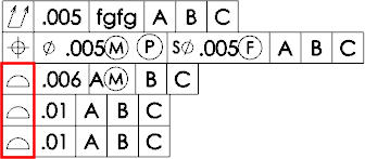

Conformità del quadro di controllo alla funzione GD&T
La finestra di dialogo Tolleranza di forma (GD&T) supporta le modifiche specificate negli standard ASME Y14.5-2009.
Utilizzando la finestra di dialogo Tolleranza di forma:
  • È possibile combinare più righe adiacenti con gli stessi simboli geometrici in un singolo fotogramma composto.
    Drawing_Geometric_tolerance
    Drawing_Geometric_Tolerance2
  • È possibile inserire il simbolo per Traslazione alla fine di un campo selezionato.
    Se si aggiungono altri simboli, il simbolo Traslazionegeometric_tolerance_translation.PNGappare di seguito nel campo.
