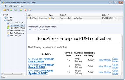

単一の通知にステータスの遅延となっているすべてのファイルがリストされるようになりました。
EPDM_notification_2014
受信トレイ にはその 1 つのメッセージが含まれます。
EPDM_Inbox_2014
通知には個々のファイルについて次の情報が含まれます。
ファイル名
リンクをクリックすると、ファイルがエディタで開かれます。
ステータスの日数
ファイルが現在のステータスになっている時間の長さを示します。
現在のステータス
現在のワークフロー名。
遷移の実行者
最新の状態の変更を実行したユーザー。
表示
SolidWorks ファイルが eDrawings で開かれます。 その他のファイルは、SolidWorks Enterprise PDM ファイル ビューアで開きます。
履歴
通知に関連付けられているファイルについての、履歴 ダイアログボックスを開きます。
フォルダを開く
ファイルが含まれるフォルダを新しいエクスプローラ ウィンドウで開きます。
