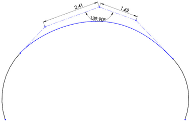

スタイル スプラインを拘束するには、制御ポリゴンに直線セグメントの寸法を配置します。
制御ポリゴンの直線セグメントを拘束するには:
  1. (寸法/拘束ツールバーの)スマート寸法(Smart Dimension)をクリック、またはツール(Tools) > 寸法配置(Dimensions) > スマート寸法(Smart)をクリックします。
  2. 制御ポリゴンの直線セグメントをクリックします。
    Constrain_Style_Spline1
  3. 寸法のプレビューを表示するためにポインタを動かします。
  4. 値を修正(Modify)ダイアログ ボックスで設定し、ok.png をクリックします。
引き続き、その他の寸法(角度寸法など)も配置できます。
Constrain_Style_Spline_2
