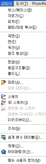

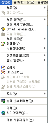

SolidWorks에는 상황 도움말 메뉴 구조가 있습니다. 파트, 어셈블리, 도면 문서에서 메뉴 제목은 모두 같으나, 활성되는 문서의 유형에 따라 메뉴 항목이 다르게 표시됩니다. 예를 들어, 삽입 메뉴의 경우 파트 문서는 피처, 어셈블리 문서는 메이트, 도면 문서에는 도면뷰가 포함되어 있습니다.
메뉴 항목은 키보드 바로가기를 통해 사용할 수 있으며 메뉴를 사용자 정의할 수도 있습니다.
