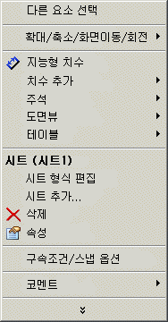

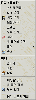

SolidWorks에서는 오른쪽 마우스 단추를 클릭하여 바로가기 메뉴를 표시합니다.
바로가기 메뉴는 FeatureManager 디자인 트리에 있는 항목 또는 도면뷰나 도면 시트에 대하여 그래팩 영역에서 사용 가능합니다.
그래픽 영역이나 FeatureManager 디자인 트리 안의 항목을 선택할 때, 상황 도구 모음이 나타나서 상황에 자주 실행되는 작업으로 액세스를 제공합니다.
새 파트 문서 그래픽 영역에서 새 도면 문서 그래픽 영역에서 FeatureManager 디자인 트리에서 피처
