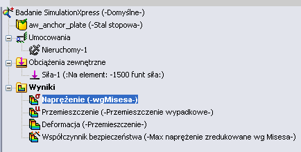

Wszystkie operacje symulacji pojawiają się w drzewie badania SimulationXpress.
Jeżeli wystąpi zmiana w geometrii, materiale, umocowaniach lub obciążeniach, pojawi się symbol obok folderu Wyniki w drzewie badania SimulationXpress. Aby dokonać ponownej analizy modelu i obliczyć nowe wyniki, należy kliknąć przycisk Uruchom ponownie badanie.
