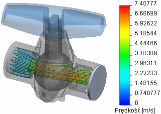

SolidWorks FloXpress jest aplikacją analizy dynamicznej płynów, która oblicza sposób przepływu płynów przez modele części lub złożeń. W oparciu o obliczone pole prędkości można odnaleźć problematyczne obszary w projekcie i udoskonalić je przed rozpoczęciem produkcji części.

  • Weryfikacja geometrii. SolidWorks FloXpress może obliczać przepływ płynu w pojedynczym wewnętrznym naczyniu modelu. Oprogramowanie weryfikuje geometrię i ostrzega, jeżeli wymóg ten nie jest spełniony.
