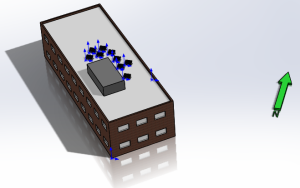

W tym przykładzie zostanie zoptymalizowane umieszczenie paneli słonecznych na dachu budynku.
Optymalną lokalizacją dachu paneli słonecznych jest miejsce, w którym są one najbardziej eksponowane na światło słoneczne. Po zastosowaniu światła słonecznego do modelu budynku można utworzyć badanie dostępu do światła słonecznego tak, aby określić położenie paneli słonecznych. W tym budynek ma na dachu dach pod urządzeniami klimatyzacyjnymi, który generuje cień i na którym ni emożna ustawić paneli.
Wykonamy następujące zadania:
  • Otwórz model budynku z panelami słonecznymi na dachu.
  • Zastosowanie światła słonecznego do modelu w przesileniu zimowym.
  • Tworzy badanie nasłonecznienia przy stałej dacie i zmiennej godzinie.
  • Przejrzeć wyniki badania i dostosować pozycję paneli słonecznych tak, aby zminimalizować cienie na panelach.
