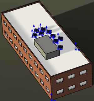

Następnie przeciągnij linię czasu i sprawdź ekspozycję na cień.
  1. Aby powiększyć strefę dachu, kliknąć Powiększ obszar tool_Zoom_to_Area_View.png (pasek narzędzi Widok).
  2. Przeciągnąć linię czasu i sprawdzić poruszanie się cienia po całym dniu:
    Najlepsze miejsca dla paneli wydają się być skierowane na południe, z dala od południowo-zachodniego narożnika budynku i poza cieniami rzucanych przez inne panele i urządzenia klimatyzacyjne.
